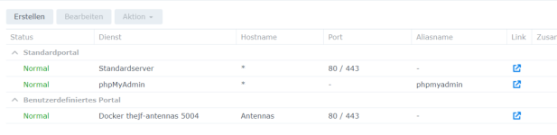

Moin,
ich wollte einen TVHproxy für die Vermittlung Plex zu TVH "basteln".
(TVH läuft super, keine Probleme, wollte für einen Android TV Plex auf der DS betreiben)
Also Docker, installiert und Container gesucht gefunden und erstellt - läuft. (habe ich noch nie gemacht)
Nun muß man aber vorher oder nacher (keine Ahnung) die Datei config.yml editieren.
thejf/antennas
Die Datei habe ich erzeugt.
Oder man führt irgendwo den Befehl aus (muss natürlich erst angepasst werden):
"docker run -p 5004:5004 -e ANTENNAS_URL=http://x.x.x.x:5004 -e TVHEADEND_URL=http://replace:me@x.x.x.x:9981 thejf/antennas"
Der Prox läuft und lässt sich vie Browser auch aufrufen - aber halt mit den Defaultwerten.
Ich hätte gedacht ich geh jetzt irgendwo in ein Verzeichnit und editiere die config.yml ?
Ich habe keinen Schimmer wie das weitergehen soll .... :rolleyes::unsure:
Vielen Dank für die Hilfe.

Du kannst den Container über die Docker-UI bearbeiten (vorher stoppen) und dort die "environment variables" eintragen:
(hier nur ein Beispiel-Container):
Da dann eben die "ANTENNAS_URL" und "TVHEADEND_URL" ergänzen
Unter DSM6 sieht das ein wenig anders aus.
