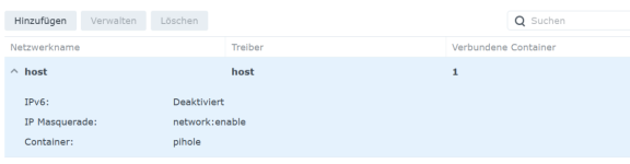

Hallo Zusammen,
ich habe aktuell das Problem, dass meine pi-hole bzw mein Proxy nur auf ipv4 läuft und somit mein ipv6 Netzwerk nicht mit schützen kann.
Nur auf IPv4 stellen ist nciht machbar, da ich durch DSLite dazu gezwungen werde.
In meinem Container Manager habe ich wieso auch immer nur ein Host Netzwerk mit automatisch deaktiviertem IPv6
Ich kann das in keiner Weise irgendwie anpassen oder ändern.
Jeder Forumbeitrag der von eingerichteten MACVLANS über json Anpassungen bis hin zu extra Bridge Netzwerke sind bei mir nicht von Erfolg gekrönt.
Ich schließe allerdings mein eigenes menschliches Versagen nicht aus!
Haben wir eventuell Ideen, Gedächtnisstützen oder Erfahrungen dahingehend?

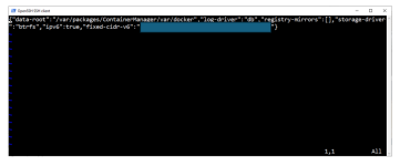

You're going to have to get your hands dirty and edit 3 files via SSH. I prefer editing the files using WinSCP.
Note: The following dockerd.json examples contain "2001:db8:1::/64". Replace "2001:db8:1::/64" with your network's cidr range.
First stop Container Manager.
Then edit /var/packages/ContainerManager/etc/dockerd.json so it contains:
{"data-root":"/var/packages/ContainerManager/var/docker","log-driver":"db","registry-mirrors":[],"storage-driver":"btrfs","ipv6":true,"fixed-cidr-v6":"2001:db8:1::/64"}

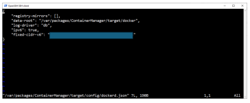

Next edit /var/packages/ContainerManager/target/config/dockerd.json so it contains:
    "registry-mirrors": [],
    "data-root": "/var/packages/ContainerManager/target/docker",
    "log-driver": "db",
    "ipv6": true,
    "fixed-cidr-v6": "2001:db8:1::/64"

2. I edited /var/packages/ContainerManager/etc/dockerd.json
vi /var/packages/ContainerManager/etc/dockerd.json
exit from VI via ":wq" i also checked if the file was really edited via:
cat /var/packages/ContainerManager/etc/dockerd.json
3. I edited /var/packages/ContainerManager/target/config/dockerd.json
vi /var/packages/ContainerManager/target/config/dockerd.json

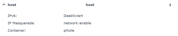

After Starting ContainerManager with
synopkgctl start ContainerManager
My Host Network is still like this:
Is there a misunderstanding on my side?
