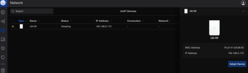

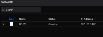

Container Manager - Unifi - Adopting von AP fkt. nicht ?
ViperRt10
16. Aug 2009
1.583
33
74

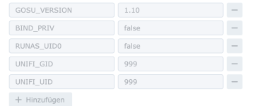

Hast du dich auf den AP per Terminal verbunden? Also ssh ip.des.ap? Ich hab den Controller selbst daheim laufen und kann daher auch bestätigen, dass das grundsätzlich so klappt.
Denke, das liegt an Zugriffsrechten bzw. Ports odgl.
Wenn du das denkst, solltest du da auch dran arbeiten. Da du aber deutlich mehr Ports gesetzt hast als in der Standard-Anleitung im Docker-Hub, bin ich mir nicht so sicher, ob du weißt, was du genau da gesetzt hast.
ViperRt10
16. Aug 2009
1.583
33
74

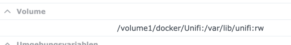

Ich habe mir div. Youtube Videos und Beschreibungen im Web angesehen, alles das Gleiche, nur unterschiedlich beim Volume Mount.
ev. ist hier nicht das richtige gemountet und er kann die config nicht ablegen ?
auch nichts das mit bei den Ports (Firewall auf der Syno) odgl. da weiter bringen soll, die Ports im Container sind gemacht.
mehr... weiß ich nicht was ich da noch machen soll
per ssh ubnt@IP komme ich nicht auf den U6?

Setze mal bitte in den Einstellungen des Controller bei override inform Host den Haken und dort die IP des Controllers reinschreiben. Hat bei mir funktioniert.
ViperRt10
16. Aug 2009
1.583
33
74
danke für den Tipp, gemacht, hat leider nicht funktioniert, immer noch "adopting..."
