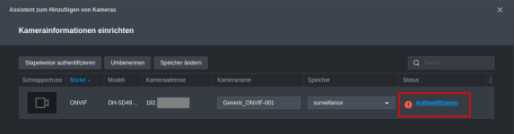

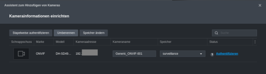

So als allgemeine Info für andere User habe ich das mal wieder erneut durchgespielt. :)
Alle Dahua Kameras und der Dahua NVR werden von SS als Onvif Gerät gefunden.

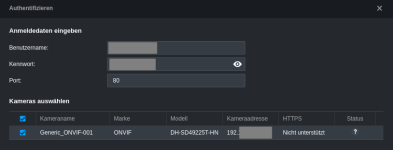

Für den Test hier habe ich meine Dahua SD49225T-HN ausgewählt
Benutzernamen und Passwort eingeben

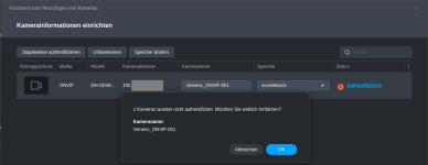

Ergebnis: Angeblich ein Fehler bei der Authentifizierung.
Einfach ignorieren und weiter machen, also OK anklicken.
Wie man sehen kann wurde die Kamera trotz angeblichen Fehler bei der Authentifizierung korrekt erkannt und eingebunden und man sieht das Vorschaubild links.

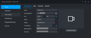

Im Anschluss die Kamera wieder bearbeiten und hier auf Ja klicken.
Dann die Kamera ganz normal einrichten, sprich bei Marke Dahua auswählen und dann hat man bei Modell die Möglichkeit sein Dahua Modell aus der Liste auszuwählen.
Anm.: Ich habe der Kamera hier mal den Namen "Dahua Test" gegeben.
Dann einfach alles abspeichern.
Im Anschluss ist die Kamera "Dahua Test" vorhanden und zwar genau als das Modell was man vorher aus der Liste ausgewählt hatte. Das sie funktioniert sieht man wieder an dem Vorschaubild.
