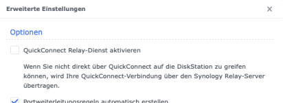

Kann ich den Haken hier auch raus nehmen (habe ihn auf dem Screenshot schon raus)? Ich greife nur über meine ddns auf die DS zu:Bildschirmfoto 2022-02-23 um 21.53.32.png
Ein Gerät (bei meinen Eltern) greift ab und an jedoch über QuickConnect Adresse in DS Video auf meine DS zu. Was ändert die Einstellung genau, wenn ich den Haken raus nehme?

Zitat Synology: "Wenn in der aktuellen Netzwerkumgebung der direkte QuickConnect-Zugriff auf den Synology NAS nicht möglich ist, wird Ihre QuickConnect-Verbindung über den Synology Relay-Server übertragen."

Das hieße, wenn man via Quickconnect aus dem lokalen Netzwerk zugreift, Quickconnect dann merkt, dass man nicht direkt auf die IP kann, es über den Relay versucht wird?
Was macht das denn für einen Sinn?
15.028
5.404
Achja lol, das steht ja tatsächlich schon in deinem Scrteenshot :ROFLMAO:
Ich verstehe das so: Wenn es der QuickConnect-Server nicht schafft, eine direkte Verbindung zwischen deiner DS und deinem Endgerät herzustellen, dann wird der gesamte Datenverkehr über einen solchen Synology Relay-Server geleitet. Unter welchen Umständen das genau jetzt der Fall ist, weiß ich leider auch nicht.
Du kannst es ja mal testweise auschalten und probieren, ob es trotzdem funktioniert.
Kannst du die DS Video App bei deinen Eltern nicht auch auf die DDNS-Adresse umstellen? Dann könntest du QuickConnect komplett abschalten.
das ist ja der eigentliche Sinn von QC.
Verbindung zu finden auch wenn es nicht gerade ganz einfach geht.
Eigentlich ist immer zuerst eine Anfrage an den QC Server da, aber wenn die DS und das anfragende Gerät offensichtlich im gleichen Netz sind, dann wird eine lokale Verbindung aufgebaut. Das ist die einfachste und schnellste Lösung. Kann man auch zum Bsp im Browser sehen, die Adresse ändert dann in eine lokale Adresse.
Gibt es jedoch Probleme, versucht QC das nächst Beste zu nehmen und wenn alles versagt dann wird auch der Traffic dann über den QC Server geleitet.
So muss man sich nicht darum kümmern wie jetzt genau in einem Fall die Verbindung aufgebaut werden kann, es geht halt in der Not über den Server.
Ist prima wenn wie bei mir die DS in einem geschlossenem Netz steht, mein Endgerät jedoch nicht, Verbindung kommt immer zu Stande.
Oder eine DS ist nur mit einem LTE Modem angeschlossen. Die ist dann auch erreichbar.
