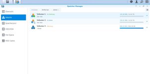

bei der Laufwerk Einbindung über den Synology Assistent ist mir etwas aufgefallen. früher entstand dort von meinem 3 Volumen z. B. hieß einer Dateien. Glaube durch Updates kam dann Dateien_0 und Dateien_1 dazu es waren dann gesamt 3 Stück nun fehlt hier eins. Daran könnte es doch liegen?

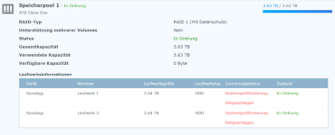

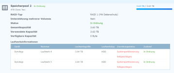

Habe das endeckt, ist das dass Problem?
wie kann ich das Zuordnungsstatus beheben?

Dass man Speicherpools nicht so ohne weiteres raus und wieder rein nehmen kann, hast du ja gemerkt (Siehe Screenshot mit den Fehlern bei der Systempartition). Darüber hinaus stimmt das mit dem externen Platz einfach nicht. Du hättest problemlos vorübergehend eine der neuen Platten und nach dem teilweisen Tausch dann die alten Platten für das Backup nehmen können.
