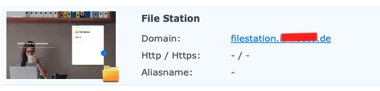

Ich möchte gerne über die FileStation eine Datei freigeben.
Es wird mir dann die URL für die Freigabe angezeigt:
Ich würde aber gerne als Standard filestation.domain.de haben, sowie ich es hier hinterlegt habe:
Die Url klappt auch, wenn ich anschließend manuell anpasse (filestation statt sharepoint).
Aber schöner wäre es, wenn mir die URL direkt mit filestation angezeigt werden könnte.
Gibt es für eine Lösung?

Verbinde dich mal selbst über filestation.irgendwas.de und schau dir dann mal die Links an. Hat sich was geändert?
Ghost108
27. Jun 2015
1.254
70
68
ja tatsächlich. da wird dann filestation in der URL angezeigt.
Hmmm, eine andere Möglichkeit gibt es nicht?

Die Synlogy-Apps verhalten sich leider nicht alle gleich. Manche verwenden die im Anmeldeportal hinterlegte Domain bei den Freigaben, andere, wie scheinbar die Filestation, bevorzugen die URL, mit der sie aufgerufen wurden.

und wenn der Synology DDNS aktiv ist, ist das scheinbar auch relevant
ich habe mich gestern mit meiner subdomain meiner Domain mit dem Kalender verbunden. Den Link wollte er aber trotzdem mit dem Synology DDNS erstellen. Der toppt scheinbar alles

Ich habe dazu in der "Systemsteuerung - Externer Zugriff - Erweitert" bei Hostname und statische IP meine file.domain.at eingetragen und als Ports 80/443 angegeben.
Wenn ich Dateien freigebe dann steht, auch wenn ich über die interne IP drauf bin, immer https://file.domain.at/Sharing/xxxxxx

@Kachelkaiser, das wusste ich bislang noch nicht, grad getestet, stimmt. Der Synology-DDNS hat noch höhere Priorität.
@DKeppi, ja, geht auch, aber da wär ich mir nicht sicher, ob das nicht noch an anderen Stellen reinspuckt (Drive-, Photos-Freigaben evtl.)
Also wenn ich im Drive bin steht drive.domain.at im Link, da ich diese benutzerdefinierte Domain unter "Einstellungen - Freigabe" der Synology Drive Admin Konsole eingestellt habe ;)
