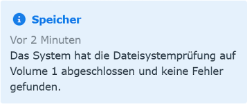

Den Rat von Benares habe ich beherzigt. Die Dateisystemüberprüfung konnte ich nach dem manuellen Deaktivieren verschiedener Pakete (sorry, ich weiß nicht welches dafür verantwortlich war) starten.
Das ist das Ergebnis:
Frustierend ist nur, dass ich jetzt wieder genauso weit bin wie zuvor:
Gruß, XMaster38

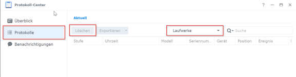

Es gab hier schon Fälle, da hat der DSM solche Fehlermeldungen nur am Vorhandensein bestimmter Meldungen im Protokoll-Center festgemacht.
Schau mal, was du dort unter "Laufwerke" findest und lösch das mal raus.
XMaster38
21. Mai 2021
@Benares: Vielen Dank für deinen Tipp.
Zuerst habe ich die Laufwerkseinträge aus dem Protokoll gelöscht. --> Hat nicht funktioniert.
Dann habe ich alle Einträge (inkl. dem der zu dem 'Fehler' passt) aus dem Protokoll gelöscht. --> Hat auch nicht funktioniert.
Jedes Mal lief die Dateisystemüberprüfung erfolgreich durch, aber die Warnung ist geblieben.
Vielen Dank im Voraus für weitere Anregungen ...

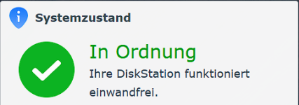

Benares Rat habe ich befolgt und ein Ticket bei Synology erstellt.
Sie haben sich letztendlich bei mir auf der Synology eingeloggt und die Fehlermeldung zurückgesetzt.
Das was ich die ganze Zeit sehen wollte ist jetzt Realität geworden:
Der Support von Synology hat wunderbar funktioniert. Scheut euch also nicht ein Ticket aufzumachen. Es scheint laut Support ein allgemeiner Fehler gewesen zu sein und der Fix soll in eine der nächsten Versionen der DSM einfließen.
Vielen Dank an alle für ihre Mühe zu helfen.
