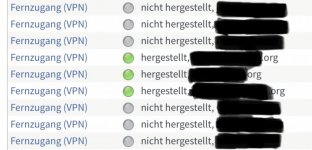

Wenn du drei Standorte hast, wie machst du dann site2site zwischen den Dreien? Ich wüsste nicht, dass auf Serverseite die Fritz zwei solcher Verbindung gleichzeitig managen kann.
Stationary
13. Feb 2017
4.033
1.344
Du kannst in der Fritzbox sogar drei gleichzeitig eintragen und es funktioniert. Du mußt nur jede Box mit jeder anderen verlinken. Ich habe vier Fritzboxen (zwei VDSL, eine Kabel und eine LTE) an verschiedenen Standorten und kann von jeder auf jede andere zugreifen, bzw. die DS dahinter.
Stationary
13. Feb 2017
4.033
1.344
@NSFH für vier Fritzboxen brauchst Du vier DynDNS-Adressen (logischerweise) und in jeder Box drei Einträge. Dann kann jede mit jeder, und zwar gleichzeitig. Und außerdem kannst Du trotzdem noch von außen über ein VPN auf jede einzelne Box zugreifen.
