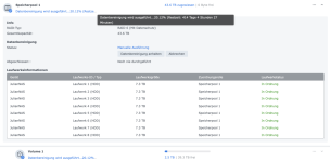

Ich habe seit kurzem eine DS1821+ (DSM 7.2.1-69057 Update 1) mit 8x 8TB Toshiba NAS N300 Festplatten. Da ich mich nicht wirklich mit dem ganzen Thema auskenne, habe ich mich für das für mich am logisch erscheinenden entschieden und habe das NAS auf Raid 5 gestellt. Hat auch alles super funktioniert, also habe ich meine Daten, die ich so herumliegen hatte auf ein erstelltes Volume kopiert und konnte problemlos dann darauf zugreifen. Dann ist mir aufgefallen, dass im Speichermanager zu einer Datenbereinigung geraten wird (ist mir vorher nicht aufgefallen) und habe diese gestartet. Diese läuft nun schon seit 5 Tagen. Anfangs wurde mir angezeigt, dass diese 12 Tage dauern würde, jetzt zeigt sie aber durchgehend Werte von einem Jahr und darüber an und kommt nicht voran. Dazu kommt, dass jede Eingabe auf dem Gerät ewig lang verarbeitet werden muss. Jetzt wollte ich einfach mal fragen, ob ich das ganze abbrechen sollte und neu starten, oder ob ich irgend einen anderen Fehler gemacht habe und wie ich diesen beheben könnte.

Speichermanager > Globale Einstellungen > Haken bei Raid-Resyncronisation schneller ausführen anwählen.
Damit änderst du die Priorität, d.h. das System reagiert nicht mehr ganz so flüssig, falls gerade 20 Leute auf die Daten zugreifen, Nachts oder am WE sollte das aber verschmerzbar sein.

Ja, das System vergleicht/berechnet ja die Prüfsummen des gesamten Volumes, ist ja fast wie eine Raid-Reparatur, das ist schon etwas aufwendig, du kannst das auch schön sehen wenn du die Bereinigung startest und die Priorität veränderst.
Zufälligerweise habe ich heute auch eine gestartet, der RessourcenMonitor zeigt mir da fast durchgänig um die 1GB/s beim lesen an.
edit: Wenn ich gleichzeitig ein Hyperbackuptask starte sind da schon ein paar Stunden Unterschied, je nach Einstellung.

Vielen lieben Dank! Zeit ist auf 7 Stunden runter gegangen!
