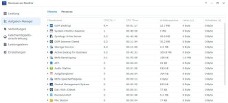

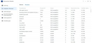

Ich habe meine Ausfallsicherheit erhöht von Btrfs1 auf Btrfs2. Das hat schon ewig gedauert (2 Wochen), aber es ging zumindest konstant voran. Das ganz schließt aber ab mit einer Datenbereinigung und der Fortschritt wird immer langsamer. Und auch das Anmelden am Webinterface der Synology dauert schon extrem lange. Reaktionszeit echt lahm.
Dazu kommt, dass der Vorgang nach einem Neustart wieder von 0 beginnt, Es ist aber jetzt so langsam, dass das evtl. nie fertig wird. Im Moment liegt es bei 0,1% Fortschritt pro Stunde. das sind 1000 Stunden bis Fertigstellung, wenn es nicht noch langsamer wird. Das sind ca. 6 Wochen!
Was kann man denn da noch machen?
CPU Auslastung ist bei 20%-30%, RAM Auslastung (2 GB) bei 69%

Dateisystem ist btrfs. Zunächst 8 Platten á 4 TB mit Ausfallsicherheit von 1 Platte auf einer DS1815+.
DS 1815+ defekt, DS 2415+ hingestellt, Platten getauscht, läuft alles bestens.
Eine weitere 4 TB Platte zugefügt und Ausfallsicherheit auf 2 erhöht.
Danach das Szenario wie oben beschrieben.
Mit btrfs2 meine ich also Ausfallsicherheit 2, so ähnlich wie Raid 6, 9 Platten 7 Nutzen.
