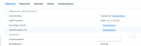

Andre Lieske
24. Sep 2017
wünsche allen ein gesundes neues Jahr 2022.
Speicherpool 1 mit den zwei Platten LW:1 & 2 sind nur Datensicherungen drauf.
Speicherpool 2 sind wichtige Daten drauf, also keine Sicherungsdateien.
@Synchrotron
du hast geschrieben das die DS neu aufgesetzt werden muss, betrifft das auch die Daten auf Speicherpool 2?
Weiter schreibst Du
Willst du einfach die Kapazität beider Platten addiert nutzen, wäre JBOD eine entsprechende Konfiguration.
Wie muss ich vorgehen, wenn die Platten in Schacht 1 & 2 addiert werden sollen.
Die Platte in Schacht 3 weiter als Datenplatte genutzt wird?
Was ist JBOD? Habe nichts in der Hilfe gefunden.
Gruss André
