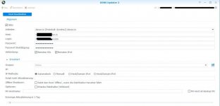

wuschel410
29. Dez 2020
Moin,
dank der benachrichtigung wurde ich auf deinen Post aufmerksam gemacht.
Wo hängt es genau?
Habe dir mal ein paar Screenshots erstellt von meinen settings.
Gruß

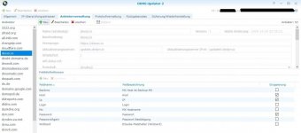

AQAres
19. Dez 2019
49
Hallo Wuschel und vielen Dank für die Hilfe. Mein Problem ist, dass desec.io nicht in der vordefinierten Anbieterliste enthalten ist. Ich müsste also erst einmal einen eigenen Anbieter-Eintrag erstellen. Hier gibt es viele Punkte bei denen ich nicht weiß was wo eingetragen werden muss/soll. Könntest du mir mit einem Screenshot zeigen wie du in den Einstellungen unter "Anbieterverwaltung" den Eintrag für desec.io angelegt hast?
AQAres
19. Dez 2019
49
Noch einmal vielen Dank!
Der zweite Screenshot von der Konfiguration des Anbietereintrags von desec.io hilft mir schon sehr. Leider fehlen dort ein paar Einstellungen. In der oberen Hälfte kann man herunterscrollen und kommt noch zu anderen Felder. Wenn ich die auch noch sehen könnte wäre ich wunschlos glücklich :)
Ich habe schon mit eigenen Einstellungen dort herumprobiert, aber ich scheitere schon daran, dass ich meinen so erstellten desec.io Eintrag beim Anlegen eines neuen Hosts gar nicht auswählen kann. Klicke ich also im DDNS Upder 2 Hauptfenster auf "+ Neu" ist in der Dropbdown-Liste für die Anbieterauswahl mein desec.io Eintrag nicht enthalten. Allgemein ist die Anbieterliste an dieser Stelle deutlich kürzer als in den Einstellungen... So richtig den Überblick habe ich bei diesem Programm leider nicht.

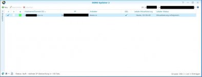

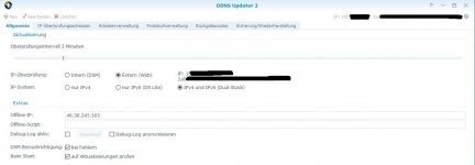

wuschel410
29. Dez 2020
So ich hoffe das es jetzt den "durchbruch" bringt, kann auch nicht sonderlich viel hilfestellung geben, da es läuft und ich gedanklich abgeschaltet habe xD dns6.JPG
