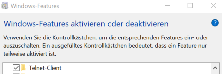

Mit telnet ("telnet <name> <port>") kann man die Erreichbarkeit bestimmter Ports relativ leicht testen. Den telnet-Client musst du aber bei den Windows-Features erstmal aktivieren.
kannst du mir den command mal rüberschicken) telnet ddns-name:port geht nicht, der meint ungültiger Befehl. Sorry kenne telnet gerade garnicht, feature habe ich aber gerade installiert.

Mit telnet ("telnet <name> <port>") kann man die Erreichbarkeit bestimmter Ports relativ leicht testen. Den telnet-Client musst du aber bei den Windows-Features erstmal aktivieren. Man kann damit zwar nicht viel machen, aber wenigstens mal schauen, ob man hinkommt.
habs mit telnet nun hinbekommen. gibt mir ein Verbindungsfehler aus (telnet extipv4 5006)
