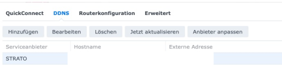

Konkret habe ich mehrere Websites die ich alle über virtuelle Hosts auf der Synology hosten möchte. (Also bei Strato für die Domains DYNDns aktivieren und dann auf der Synology DDNS für alle Seiten dort einrichten und in der Webstation virtuelle hosts einrichten um die Web-Root-Verzeichnisse der einzelnen Domains (Seiten) einzustellen.) Leider kann ich nur einen host für mein DynDNS bei Strato im Bereich "Externer Zugriff - DDNS" eintragen (ich habe dort aber mehrere domains (hosts).
In den DMS Versionen kleiner 7 gab es den DDNS Updater 2. Dort konnte man viele Webseiten per DynDNS auf die Synology zeigen lassen.

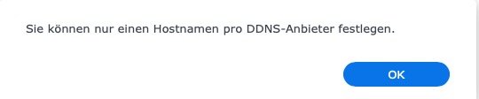

Ich hab jetzt über das Fritz!Box dyndns eine und durch DDNS (bei Externer Zugriff) eine zweite Website erreichbar gemacht. Mehr geht leider nicht in diesem Einstellungsdialog. Versucht man einen weiteren DDNS host des gleichen Hosters (in meinem Fall Strato) einzutragen bekommt man folgende Fehlermeldung.
Das ist echt ätzend.....
