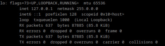

Es fehlt bereits das Netzwerk-Interface im Debian Guest, aber ich finde auch keine Möglichkeit, das manuell zu installieren. Meines Wissens nach sollte es aber eh automatisch gehen.

ifconfig sagt (Sorry wegen Screenshot, ich kann aus der VM nicht kopieren):
