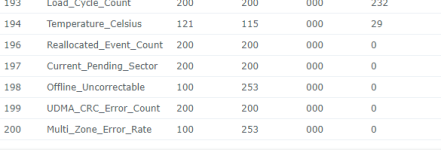

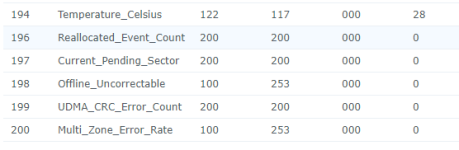

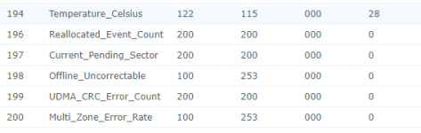

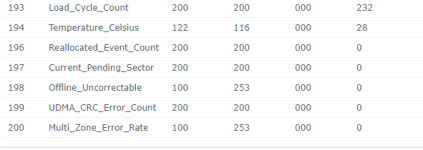

Mit den Werten kann ich nichts anfangen - aber so viel anders sehen die von dem defekten LW nicht aus (?)

Die S.M.A.R.T.-Werte sind unvollständig. Die enden sicher nicht schon bei ID193.

Die sind alle jungfräulich, bis auf LW3 ID01 das ist nicht schön, bezieht sich auf einen Defekt der Oberfläche oder der Köpfe.
