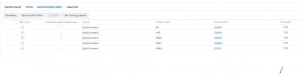

Habe nun nachgeschaut. Ich sende Ihnen Anhänge meiner damalige Einstellungen.
Also es funktioniert leider noch nicht!
Ich bin gespannt.
Freundlicher Gruss
Marski

Die Freigabelinks werden normalerweise mit der URL erzeugt, mit der du selbst SP aufrufst.
Alternativ kannst du m.W. auch über Systemsteuerung -> Anmeldeportal -> DSM unter Domain was eintragen, was dies übersteuert.

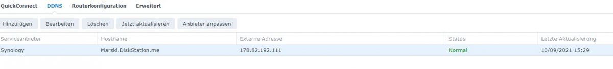

Ich verstehe das nicht. Der Freigabe-Link ist vom SP erzeugt. Vorher war http://192.168.1.20/mo/sharing/amfPwULva. Dein Kolleg sagte mir "interne IP" funktioniert nicht. Dann ich habe die IP Adresse der DDNS angegeben Siehe Anhang DDNS. Es geht auch nicht.
Soll ich im Benutzerdefinierte Domain den Hostname in Anmeldeportal " Marski.Diskstation.me" eintragen?

Ruf mal SP selbst über https://Marski.Diskstation.me/photo (entsprechende Portweiterleitungen vorausgesetzt) wie ein Externer auf. Du wirst sehen, die Links werden dann auch mit z.B. https://Marski.Diskstation.me/mo/sharing/amfPwULva erzeugt.
Oder du trägst Marski.Diskstation.me halt als benutzerdefinierte Domain ein, dann sollten die Links auch so entstehen, selbst wenn du selbst über IP verbunden bist. Oder du änderst das halt jedes mal manuell, bevor du den Link verschickst. Entscheidend ist, was am Ende dabei herauskommt und ob ein Externer darüber deine DS erreicht.
Edit: Ist 178.82.192.111 überhaupt deine öffentlich zugängliche IP oder irgendwelches DSL-Lite-Geraffel? Ich kann die nicht mal anpingen.

Marski.Diskstation.me ist nun als benutzerdefinierte Domain eingetragen. Resultat: Link erscheint nicht bei der Freigabe (SP).
Aber in der Systemsteuerung, Externer Zugriff, Erweitert, Hostname=Marski.Diskstation.me. Resultat:Link erscheint bei der Freigabe (SP).
Edit: Ist 178.82.192.111 ist bei mir (Eingabeforderung) anpingbar. Diese öffentliche IP- Adresse ist von Synology erzeugt worden.

Port 5000 und 5001 vom Router zum NAS weitergeleitet?

178.82.192.111 löst auf 178-82-192-111.dynamic.hispeed.ch auf. Ich vermute eher, dass das keine "echte" öffentliche IP ist.
