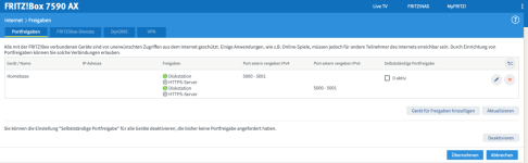

danke für die Interessanten Antworten. Ich arbeite auch gerade meine To Do Liste vom "Sicherheitsberater" ab. Alles erledigt bis auf HTTP und HTTPS. Es wurde erwähnt, dass es Probleme machen kann, wenn der Router den Port weiterleitet. Das ist in meiner Fritzbox der Fall, damit ich von Unterwegs auf meine Synology zugreifen kann.
Habt Ihr Empfehlungen?

@NAS- zunächst nur den Port 5000 verwenden. Besser noch: Du schleifst den Port 5001 über den Reverse Proxy und öffnest nur den HTTPS-Standardport 443.
