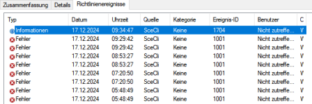

ich habe 2 NAS mit je einem Domaincontroller auf der VM. Nach einem gpupdate bekam ich die Meldung, dass auf eine Richtlinie im sysvol nicht zugegriffen werden kann und die Richtlinien bis zur Behebung des Fehlers nicht mehr angewendet werden können.
Daraufhin habe ich folgendes Richtlinienereignis im Gruppenrichtlinienmanager gefunden.
Die Sicherheitsrichtlinie kann nicht propagiert werden.
Auf die Vorlage kann nicht zugegriffen werden. Fehlercode = 2.
\\[Domäne]\sysvol\[Domäne]\Policies\{...}\Machine\Microsoft\Windows NT\SecEdit\GptTmpl.inf.
Oder auch Fehlercode = 3
Als Reaktion darauf habe ich so ziemlich alles ausprobiert was im Internet zu finden war. Dateien auf dem sysvol synchronisiert/gelöscht. Die Server mittels Schnappschuss zu (jeweils beide zum gleichen) verschiedenen Zeitpunkten wiederhergestellt, da es in den Protokollen zu den entsprechenden Zeitpunkten keine Fehlermeldungen gab. Backup der Richtlinien in der Gruppenrichtlinienverwaltung wiederhergestellt. Berechtigungen auf dem sysvol überprüft. Einen Server aus dem Verbund degradiert. Egal was ich gemacht hab, sobald die Server wieder online waren (bei gültigem Vertrauensverhältnis) gab es derartige Fehlermeldungen (auch durch/bei unterschiedlichen Clients). Allerdings war es nicht immer die gleiche Richtlinie.

Alle Meldungen meckern wegen der gleichen Richtlinie:
In der Richtlinie selbst steht nicht viel drin - ursprünglich wollte ich das Desktop-Verzeichnis in ein Netzlaufwerk legen, war aber störanfällig (wie ja überall zu lesen ist - deshalb steht der Wert in der Richtlinie auf "nicht konfiguriert".
Mittlerweile habe ich die Verknüpfung gelöscht und die Richtlinie deaktiviert und siehe da - keine Fehlermeldung mehr.
Trotzdem stört es mich, dass ich ein dysfunktionales GPO (Default Domain Controllers Policy) habe welches ich nicht löschen oder reparieren kann.
