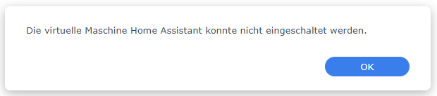

topsanflops
04. Sep 2023
Hallo, bin auch an diesem Punkt angekommen. Habe die gleichen Probleme. Guest Tool habe ich versucht zu installieren, sollte eigentlich starten, zuvor kommt wieder die Meldung: Die virtuelle Maschiene Home Assistant konnte nicht eingeschaltet werden. Bei mir hat es nach des DSM Version: 7.2.1-69057 Update 5 angefangen. Bis dahin kein Problem.

grischgott
05. Jun 2024
Hallo
Haben sie eine Lösung gefunden? Habe genau das Selbe Problem nach dem Update startet kein virtuelle Maschine mehr. Es kommt die gleiche fehlermeldung
