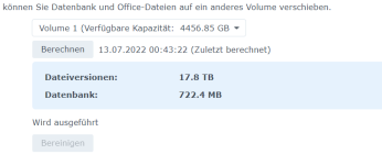

Moin,
mein Volume 1 ist fast voll (98 %) und ich habe eine Menge Daten auf mein Volume 2 verschoben (ausschneiden und einsetzen). Das Volume 2 ist auch voller geworden, das Volume 1 aber nicht leerer. Ich habe auch alle Papierkörbe entleert.

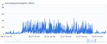

Weil ich nun in Not bin, habe ich den Speicherplatz für Aufzeichnungen der Survival Station von 2 TB auf 1 TB reduziert. Danach hat die Synology für einige Stunden Festplattenzugriffe gehabt, doch auch hier wurde der Speicher nicht freigegeben.
Die „Datenbereinigung“ aus dem „Speicher Manager“ brachte auch keine Besserung.
Hat irgend jemand eine Idee, wie man den Speicher wieder freigeben kann?

tproko
11. Jun 2017
2.117
256
129
Laut Screenshot würde ich jetzt eh wie oben geschrieben auf Drive tippen (Dateiversionen: 17TB).
