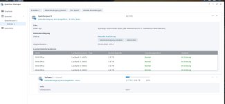

ich habe meine DS918+ vorher mit 2x 14 TB und 2x 4 TB Disks betrieben, nun habe ich nacheinander die beiden 4ér gegen 2 weitere 14 TB Disk getauscht.
Reparatur ist nun endlich durch, aktuell macht er eine Datenbereinigung. nun zu meiner Frage, es werden mir als Gesamtkapazität nur 29.1 TB angezeigt, das müsste doch aber deutlich mehr sein.. 3x 12,7 (netto hat die 14ér ja "nur 12,7) .. und 3x 12.7 sind 38.1 .. da sind doch nicht ganz 10 GB irgendwo verschwunden? Kann auch kein weiteres Volumen erstellen oder den Speicher vergrößern etc.. Übersehe ich da etwas ?
Gruß
Markus

Ist der Speicherpool mit Unterstützung für mehrere Volumes? Dann muss man es von Hand vergrößern.
Ansonsten mal Bilder von der Volume und Speicherpool config.

Wenn die Bereinigung fertig ist schaust dir mal die drei Punkte Menüs rechter Hand an.

Das wird hochgehen, wenn alles fertig ist (y)

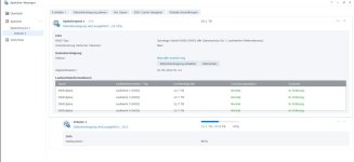

Bei meiner 2. Kiste mit 4x 4TB passt es ... da waren vorher 2x4 TB und 2x 2TB drin und da sind die beiden 4er jetzt drin.. die ist allerdings auf ext4 formatiert.

Ja, bei SHR-1 und Einzelvolumen sollte die Volumen-Vergrößerung am Ende automatisch passieren (gibt Ausnahmen, die aber meist mit Volumenbegrenzung die man über Festplattenmigration mitschleppt zusammenhängen).
Wieso das nicht passiert ist bevor du die manuelle Bereinigung gestartet hast ist die Frage.

Ja dann warte ich mal .. die Große, macht ja auch viel, Videoüberwachung und VM .. Danke Euch schon mal !

Kurze Rückinfo !..
Nun ist alles durchgelaufen.. und das System hat den Extraspeicherplatz erkannt und er lässt sich zuordnen. Danke für die Tipps ..
