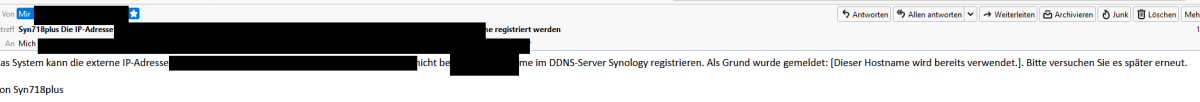

Das System kann die externe IP-Adresse 93.233............nicht bei ......myDS.me im DDNS-Server Synology registrieren. Als Grund wurde gemeldet: [Dieser Hostname wird bereits verwendet.]. Bitte versuchen Sie es später erneut.

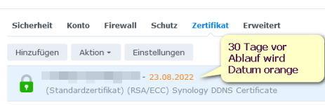

Steht bei mir aktuell auch schon auf orange weil vor 2 Tagen die letzten 30 Tage bei mir begonnen haben:
Ich könnte jetzt mit Klicken auf "Aktion" > "Zertifikat erneuern" > das Erneuern vom alten Zertifikat anstossen und es wäre dann ab heute wieder 90 Tage gültig und die Anzeige vom Datum wieder grün.
Wenn das Datum rot dargestellt wird, ist es abgelaufen. Wie erwähnt aber kein Problem, ist mir letztes Mal auf einer anderen DS auch passiert, war 4 Tage abgelaufen und konnte ebenfalls mit "Zerifikat erneuern" wieder für 90 Tage aktiviert werden.

Auszug Email bekommen.
