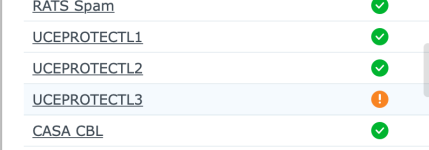

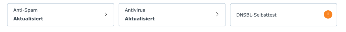

der Status meines Mail Servers sieht seit Tag der Installation so aus:
DNSBL-Selbtest immer "NICHT OK".
Grund dafür ist:
Kann ich hier etwas beeinflussen, damit der Selbsttest den Status "OK" bekommt, oder muss ich das so hinnehmen ?

Hi, das bedeutet, dass dein Mailserver den UCEPROTECT3 nicht erreichen kann. Bei mir ist alles grün, sollte nur ein temp. Problem sein. selbst Einstellungen vornehmen kannst du dort nicht.

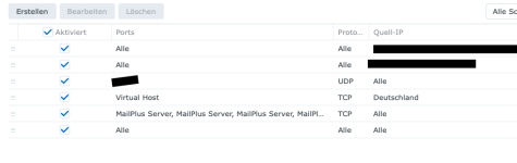

Erste Zeile - IP Bereich meines LANs
Zwei Zeile - IP Bereich meiner VPN Clients
Dritte Zeile - openVPN Port

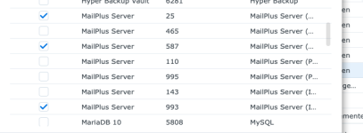

Mail Plus:

schalte die FW kurz aus und mach den DNSBL test, dann weist du, wo du weitersuchen musst

Bei UCEPROTECT3 verhält es sich so:
[…] Hier erfolgt keine Klärung mit den Providern, ob ein
IP-Adresspool dynamisch oder statisch ist. Sobald Spam von fünf IP-Adressen aus
einem 24-Bit-Adressraum eingeht, wird der gesamte Adressraum gelistet.
Wer das Pech hat, dass mindestens fünf seiner IP-Nachbarn Spammer sind, muss leider auf den Versand von E-Mails an Empfänger verzichten. […]
Habe das „Problem“ auch, kann aber nur durch den ISP behoben werden. Ein Wechsel der öffentlichen IP-Adresse mag vielleicht zunächst helfen, ist aber eher eine Frage der Zeit, bis der nächste „Nachbar“ dort als Spammer gelistet und man wieder unschuldig zum Opfer wird.
Da die IP-Ranges alle 7 Tage erneut geprüft und ggf. automatisch wieder entlistet werden, und viele seriöse Mail-Server-Betreiber diesen Blacklister ohnehin nicht nutzen, insgesamt ein m. E. zu vernachlässigendes Problem; solange es sich lediglich um diesen einen Blacklister handelt, bei dem die IP gelistet ist.
