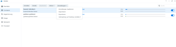

Hat (natürlich) nicht so geklappt. :confused: Beim Docker wird zwar verschoben, beim starten will er aber irgendwas von Speicherpool 1 der ja nun incht merh das ist. Also Docker neu installiert, ioBroker installiert, Container importieren - geht nicht da ioBroker Container
schon vorhanden.

Den Container bearbeiten und die Zuordnungen der Volumes einfach mal neu machen

Hmm finde die Option nicht.

Du musst auf Aktion und dann auf Bearbeiten. Geht aber nur, wenn der Container nicht läuft.
BTW Warum läuft der eigentlich?? Hast du nicht gesagt, dass er nicht startet?

Im Container startet er schon, die Weboberfläche konnte ich aber nicht erreichen. Hab jetzt noch mal die Containereinstellungen dupliziert und jetzt läuft alles, sind sogar alle Einstellungen vorhanden. Endlich mal ein Lichtblick (y)

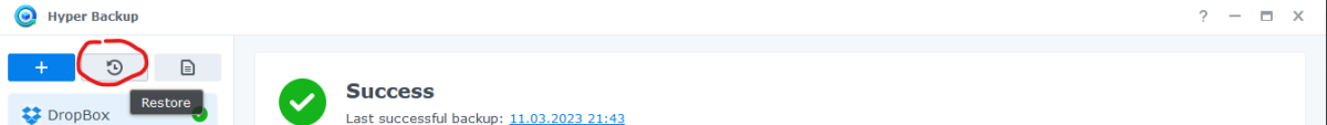

Hab eigentlich alles per Hand instlliert. Backup einspielen ist auch so ne Sache , habe bei der Auswahl zum Rücksichern nur meine Daten auswählen können, Einstellungen oder Pakete konnte ich nicht finden.

Du musst das Backup in Hyper Backup wiederherstellen und nicht händisch:
Wenn du nicht die versionierte Sicherung gemacht hast, wurden die meisten Pakete nicht gesichert

Hatte vorher estra noch mal die versionierte Sicherung gemacht. Da ich aber die Daten schon im Freigabe Ordner per Hand verschoben habe wollte ich nur die Pakete und EInstellungen Rücksichern. Das konnte ich nicht einzeln auswählen. Aber die meisten Einstellungen wurden warscheinlich schon beim erstellen des DSM auf der SSD gemacht. Hoffentlich. :LOL:

Die System Settings bleiben identisch.
Aber die Paketeinstellungen nicht. Du kannst nur Pakete rücksichern ohne die Ordner. Dabei musst du aber beachten, dass zu dem Paket zugehörige Ordner obligatorisch mit rückgesichert werden. Bei Photos also zum Beispiel der /photo Ordner
