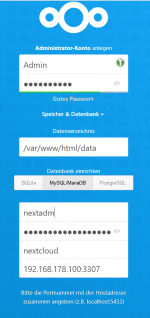

In der Installations-Maske alles entsprechend dieses Screenshots ausfüllen:
Das Passwort unter "nextadm" ist das aus der Anlage der Datenbank.
Die IP-Adresse ist die Deiner Syno, der Port ist der der MariaDB. Sollte eigentlich 3307 sein, kann aber 3306 sein. Das müsstest Du bei Dir dann schauen.
Wenn alles glatt geht, solltest du dann mit dem oben angebenen User "Admin" in Nextcloud angemeldet sein.
Ich hab's bei mir auf die Schnelle so durchgespielt und alles hat auf Anhieb geklappt...
nextadm irritiert mich und bringt mich zu der Frage welche Konventionen (Länge, Sonderzeichen usw.) muss ich bei Benutzernamen, Passwörtern usw. beachten? Ich lass, das MySQL Root Passwort sollte keine Sonderzeichen enthalten, da es sonst evtl. Probleme beim Login gibt.
Das sieht sehr hilfreich aus. Danke für den Screenshot! Ich werde es morgen in Ruhe ausprobieren.
