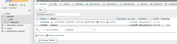

So, Sherlock Holmes ermittelt weiter...
Ich habe HeidiSQL installiert. Dann über PHPMyAdmin einen User "baikaluser" und eine Datenbank "baikaldb" erzeugt. (siehe Screenshot 1)
Baikal-Container gestartet, das Setup über die Webseite gestartet. Ich bekomme wieder ein Timeout beim Zugriff auf MySQL (siehe Screenshot 2). Es werden auch keine Einträge in der Datenbank erzeugt.
Dann habe ich mich auf meinem Desktop-PC eine Verbindung mit HeidiSQL hergestellt, das hat wunderbar funktioniert. Ich habe testweise eine Tabelle mit 5 Spalten angelegt (siehe Screenshot 3). Diese Tabelle ist dann auch in PHPMyAdmin zu erkennen (Screenshot 4).
Ich werde mal eine VM mit Ubuntu-Server aufsetzen und dort Docker installieren und mal Baikal installieren. Wenn dort der Zugriff klappt, dann wird das Rätsel noch größer...

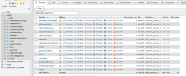

Dank Proxmox und LXC-Container ging das ganz Fix mit einer Docker-VM. :)
Über Baikal im Docker auf der VM funktioniert der Zugriff. Ich habe nochmal einen User baikal und eine Datenbank baikal angelegt. Und siehe da: Baikal legt ganz sauber die Datenbankeinträge an (siehe Screenshot 5).
Also wird irgendwie der Zugriff der Docker-Container auf der Synology auf die MariaDB blockiert.

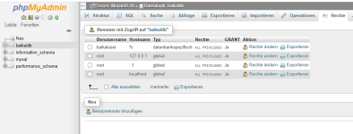

Ähh, in Screenshot 2 benutzt du Port 3007? Ist das richtig?
Ansonsten kann ich nur wiederholen: Es geht... ;)
Kann Baikal denn überhaupt mit MariaDB arbeiten?
Reaktionen: MattCB und plang.pl
MattCB
31. Jan 2012
382
71
Ja, hatte es aber auch schon mit Port 3306 versucht. Und Port 3307 geht, wie der Zugriff per HeidiSQL und per Baikal-Docker aus der VM zeigt. Und ja, Baikal kann mit MariaDB, da Baikal von der testweise aufgesetzten VM aus sauber läuft. ;-)
Okay, hatte den Screenshot falsch. Ich nutze natürlich Port 3307. Hatte den Screenshot zu zeitig gemacht. Bei den ganzen Ports kommt man ja völlig durcheinander...
