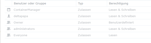

Zuerst, in PaperlessNGX (von dem wir hier hoffentlich reden) sieht meine Ordnerstruktur so aus:
Beim Erstellen der Ordner (was ich über den Aufgabenplaner mache, aus bequemlichkeit) habe diese alle die gleichen Rechte. Da ich meinen Container Manager auf Volume2 neu installiert habe, habe ich den freigegeben System - Ordner "Docker" noch den vererbbaren Nutzer "Owner" mitgegeben -> Ohne diesen ging es nicht, gab aber einen anderen Fehler als bei Dir (https://www.synology-forum.de/threads/paperless-ngx-dms-via-docker-auf-dem-nas.124614/post-1238772) . Meine Rechte sehen also Grundsätzlich so aus:

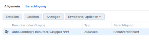

Warum bei Owner benutzerdefiniert steht weiß ich nicht, ist aber Lesen/Schreiben. Wenn du jetzt via Portainer PaperlessNGX installierst, wird bei 2 Ordner die Rechte angepasst. Bei mir ist das der Ordner db und Redis. Die haben beide bei mir 999, Unbekannter User, was aber völlig korrekt ist:
999 hat auch Lesen/Schreiben, aber KEIN Löschen!
Damit läuft PaperlessNGX mit PostgreSQL oder MariaDB wunderbar.
