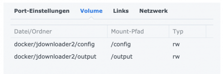

ich habe einen Docker Container,
wie kann ich den Pfad nachträglich ändern? Ich will das die Sachen woanders gespeichert werden.

Tommi2day
24. Aug 2011
1.195
73
68
Container stoppen, Container Bearbeiten->Volume, Pfade anpassen, Übernehmen, Container starten. Die evtl. vorhandenen Inhalte werden natürlich damit nicht kopiert, das muss man vor dem Starten manuell machen und ggfls die Rechte wieder anpassen
