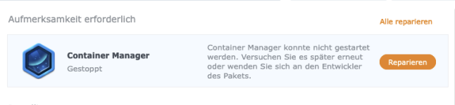

Hi zusammen, ein Docker Container hat mein ganzes NAS eingefroren. Ich musste es leider hart runter fahren - Stecker ziehen.
Nach dem Booten bewegt sich wieder was, aber der Container Manager lässt sich nicht mehr starten, reparieren bringt auch nix. Die komme ich jetzt an meine Docker container dran? Ich würde gerne den defekten aus dem System löschen. Ich kann mich per ssh auf das NAS verbinden, aber da werden die docker commands nicht erkannt.
Ich hab hier eine Synology Diskstation DS620slim NAS, auf aktuellstem Stand.
Wäre für jeden Hinweis dankbar. :)

Wenn der Container Manager nicht läuft, funktionieren auch die Docker Commands nicht

Klingt logisch, ... und wie bekomm ich das jetzt wieder ans laufen? Der Container Manager will einfach nicht mehr starten.

Und ich denke, dass du den Container Manager neu installieren solltest.
Dass er wegen eines Containers nicht mehr hochkommt, glaube ich nicht.
Hast du alle deine Container so erstellt, dass die persistenten Daten auf der DS liegen? Und hast du Backups? Ich weiß gerade nicht sicher, ob nach der Neuinstallation die Container noch da sind.

Okay... Einzige Lösung: Die Container Manager App löschen, und dabei alle container, etc. mit löschen. Damit wird auch der korrupte Container gelöscht... aber leider auch alle funktionalen. Am besten vorher kurz ne Datensicherung des /docker/ Folder über die Filestation via download machen. Danach die App löschen und alle Container / Images / Datenverzeichnisse mit dazu (das muss man extra als Option im Lösch-Dialog auswählen). Danach alle funktionalen Container neu aufsetzen. Bingo.

Danke. Bin ganz frisch in dem Thema, und Backups hab ich noch nicht, weil ich gerade alles erst aufsetze. Die Container hab ich jetzt alle mit löschen müssen. Dabei bin ich auch den kaputten los geworden. Jetzt läuft das System wieder. Weis auch nicht was das war. Hatte bis jetzt einen separaten flotten Application-Server laufen, den ich jetzt abschaffe, und mit dem ganzen Zeug auf den Fileserver umziehe. Hatte aus Gewohnheit Portainer laufen und einen Teil der Container darüber orchestriert. Scheinbar verträgt sich das nicht besonders mit dem Container manager. Hab halt einige Composefiles, die sich mit Portainer einfacher verwalten lassen. Jetzt verzichte ich mal auf Portainer und versuche mit dem Container-Manager hin zu kommen. Der kann ja über 'Projekte' auch n bisschen mit yaml Files umgehen. Bin gerade dabei alles neu auf zu bauen. Hab ja Sonntag Abend nix besseres zu tun :)

Den Docker Ordner muss man leider mitlöschen! Nur Verzeichnisse ausserhalb des docker Ordners bleiben einem erhalten. Blöder weise hatte ich meine Datenverzeichnisse in den Docker Ordner gepackt. War keine gute Idee. Man sollte den Ordner in Ruhe lassen und sich noch einen /docker-data/ Folder daneben legen. - aber so ist das eben. Versuch mach klug :)
