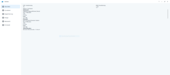

Hi, seit einiger Zeit ist das Layout meiner Docker Synology App bisschen sehr im Arsch. Aktuell läuft 20.10.3-1308 darauf, ich verstehe aber nicht warum das layout erst seit kurzem nicht mehr funktioniert - die version wurde doch schon am 21.Jul released und seitdem auch verwendet.
Mehrmaliges neustarten der Docker App, des NAS oder eine Neuinstallation der App haben nichts gebracht. Bin offen für Vorschläge.

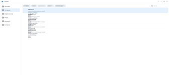

Das phänomen in deinem 2. Screenshot beobachte ich auch schon seit einiger Zeit und nicht nur bei meinem eigenen NAS sondern auch vielen Anderen, die ich Pflege. Es betrifft aber nicht nur Docker, sonder egal welcher Apps - immer dann, wenn ich zwei Apps geöffnet habe und die sich überlappen. Die hintere App mischt sich dann mit der Vorderen! Lösung habe ich noch keine gefunden, außer halt die Fenster sich nicht überlappen zu lassen.
Das habe ich noch nie beobachten können. Dass bei geänderten Schrifteinstellungen Inhalte sich überlappen, abgeschnitten oder auch mal gar nicht erreich- oder sichtbar sind, dagegen schon.
