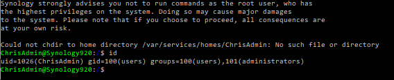

Ich habe Plex installiert bekomme aber keine Verbindung. Fehlermeldung sagt irgendwas mit Quick connenct nicht möglich. Dann habe ich ein Video gefunden wo eine
Anleitung der Installation über Docker geht. Ich komme wieder nicht auf die NAS über cmd. Meldung ist: port 22: Connection refused.

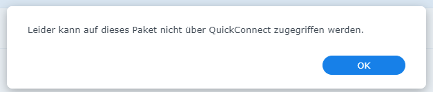

Ich bekomme ständig nur:
Die Website ist nicht erreichbar​
zimmchr1975.de8.quickconnect.to hat die Verbindung abgelehnt.
Versuchen Sie Folgendes:
ERR_CONNECTION_REFUSED

Dass du Plex nicht über Quickconnect nutzen kannst hast auch gelesen?
RealQ
15. Dez 2021
19
Ja, frage mich warum ich diese Meldung präsentiert bekomme:
Fusion
06. Apr 2013
14.172
922
424
Wo ist da die Frage?
Quickconnect GEHT NICHT mit Plex.
Und die DS sagt dir das freundlicherweise...
Wie Plex intern und extern aufgerufen wird hatte ich ja oben prinzipiell erwähnt.
