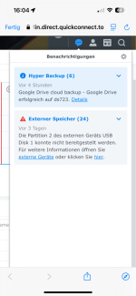

Die Dockingstation wird von der NAS jedoch nicht erkannt bzw. wird sie manchmal für kurze Zeit unter externe Geräte in der Systemsteuerung angezeigt. Ich erhalte diese Benachrichtigung:

Edit: Die Meldung, dass Partition 2 nicht bereitgestellt werden kann, ist noch von vor der Formatierung in Windows. Jetzt wird halt einfach die Meldung, Partition 1 könne nicht bereitgestellt werden angezeigt.

Die Meldung mit der 1. Partition kannst du ignorieren.
