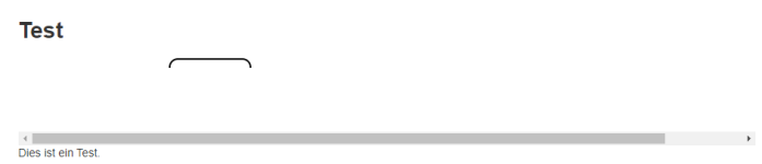

update-freak
19. Feb 2018
404
36
Also ich habe es nochmal mit der heruntergeladenen Version getestestet. Hier wird zumindest ein Stück vom gerenderten Diagramm angezeigt (siehe Bild), aber nicht der gesamte Prozess
