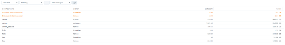

Nachdem ich und meine Partnerin unsere ca. 1TB Daten von sämtlichen Speichermedien auf die NAS kopiert haben und die NAS seit ca. 2 Monaten nutzen, ist mir nun im Speicher-Manager aufgefallen, dass scheinbar 2,1 TB (und damit quasi doppelt so viel wie erwartet) Speicherplatz belegt sind. Lasse ich mir in der FileStation bei den beiden usern per Rechtslick > Details die Datenmenge anzeigen, sehe ich bei user felix ca. 680 GB und bei user lea ca. 340 GB als Datenmenge (stimmt also mit der von uns auf die NAS kopierten Datenmenge überein). Das zeigt auch der Bericht des Speicher-Analysators (siehe Screenshot Speicheranalysator 1 im Anhang). Die Dateigröße von "homes" (also den Daten von felix und lea) beträgt 1020 GB.
Der zweite Screenshot des Speicheranalysators (siehe Anhang) zeigt jedoch, dass scheinbar (im Gegensatz zur Ansicht in der File Station) nicht alle Daten unter dem home-Ordner der user felix und lea liegen, sondern auch unter admin und admin-faeusel. Laut File Station liegen auf admin und admin-faeusel quasi keine Daten (nur ein paar wenige MB).

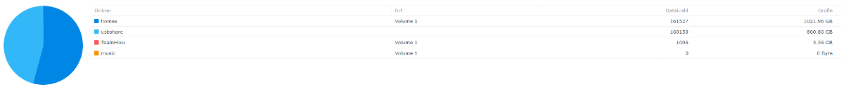

Das für mich eigentlich größere Rätsel ist jedoch, warum bei nur 1 TB Daten der Speichermanager mir 2,1 TB als belegt anzeigt (siehe Scrennshot Speichermanager). Beim Nachforschen habe ich entdeckt, dass in der
Synology Drive Admin Konsole ca. 1 TB als Dateiversionen angezeigt werden (siehe Screenshot Drive Admin Konsole). Ich vermute also (und laut einigen Foreneinträgen nicht unwahrscheinlich), dass die Dateiversionen von ca. 1 TB zusammen mit den "echten" Daten von 1 TB die 2,1 TB belegten Speicher verursachen.

Zu 2.) Wirklich geben tut es nur homes (mit s). Darin liegen die Home-Verzeichnisse aller Benutzer, z.B. /homes/flox1024. Automatisch gepflegt wird das Ganze durch den "Benutzer-Home-Dienst", falls dieser aktiviert ist. homes selbst sehen nur Admins. Jeder Benutzer sieht aber sein Home-Verzeichnis unter home (ohne s). home selber gibt es aber nicht wirklich, sondern es ist eher ein logisches Konstrukt. Ein Admin sieht also homes und nochmal sein Home-Verzeichnis unter home wie jeder Benutzer. Normale Benutzer sehen nur home.
Drive blendet das Home-Verzeichnis des angemeldeten Benutzers als "Eigene Dateien (home)" standardmäßig ein. Andere "Freigegebene Ordner" muss man für Drive erst durch Konfiguration zu "Team Ordnern" machen, damit sie auftauchen.
Hallo Benares, danke für die Antwort. Das hatte ich bereits soweit verstanden.
Dementsprechend müsste ja im Speicheranalysator für die beiden user felix und lea 680 GB + 340 GB = 1080 GB in "homes" angezeigt werden. Dem user felix unter home\felix entsprechend 680 GB.
Wenn man sich den "Screenshot Speicheranalysator 2" oben ansieht scheint das aber nicht der Fall zu sein.
Wieso?
