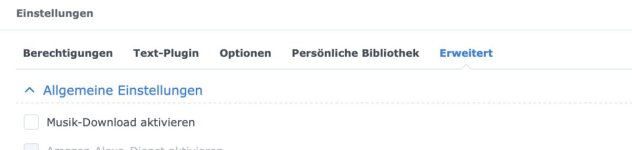

ich wollte ein Lied von der NAS auf das Handy runterladen.
Es kam die Meldung "Berechtigung um Lieder und Texte zu speichern".
Ich hab daraufhin direkt in der Audiostation-Einstellungen-öffentliche Freigabe angehakt.
Es kommt immer noch die gleiche Meldung.
Wo kann ich denn die Berechtigung erteilen?
vielen Dank

Unter "Erweitert" den Download

Das macht natürlich einen Unterschied. Mit deiner Vorgehensweise nutzt du de facto Audio Station gar nicht, sondern betreibst reinen FileTransfer. Dafür benötigst du andere Rechte, ebenso deine Frau.
Hierzu vorab, dein User für tägliche Arbeiten sollte keine administrativen Rechte haben, sondern nur ein separater Admin-User. Leg am besten - auch bei nur zwei Usern - eine Benutzergruppe für einen (von dir definierten) Standarduser an und fügst deine Frau und dich hinzu.
Zum Download benötigen die Zugriff auf die FileStation. Alternative: auf den Clients DSAudio installieren, dann könnte ihr Musik streamen, bzw. habt die Möglichkeit (bspw. analog TIDAL) die Lieder zum Hören auch runterzuladen. Ist von der Ordnung her übersichtlicher und in die App GUI eingebunden.
