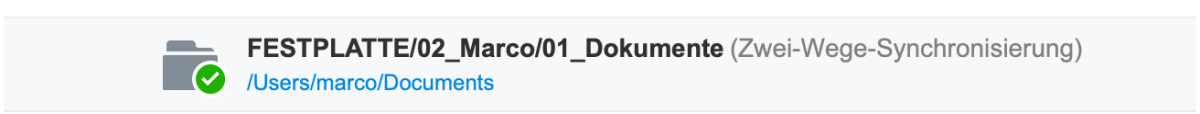

hier sind die einstellungen, ist doch richtig eingestellt oder?
8.948
3.794
344
bin in den Urlaub geflogen und hab auf dem 10stündigen Flug ohne wlan , alles auf meinem Laptop geordnet und beschriftet .
Einstellungen Clientseitig stimmen soweit.
In welche Richtung bist Du denn geflogen?
Eine wage vermutung von mir, es könnte sein, daß hier die Zeitverschiebung eine Rolle gespielt hat. Wenn sich der Client schon auf die neue Zeit eingestellt hat, könnte sein, dass die dann vom Zeitstempell her nicht mehr richtig erkannt werden konnte.
