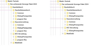

Ich habe hier drei Ordner in denen jeweils 3 Unterordner vorhanden sind. Es werden immer aber nur 2 Ordner angezeigt.
Jeweils nur ein Ordner wird nicht angezeigt. Übergeordnete Ordner werden alles angezeigt.
Links die Struktur auf der DS, Rechts auf dem Client.

Mir ist aufgefallen, dass immer nur "program files" fehlt. Könnte es sein, dass das irgendwas reserviertes ist?
Wenn ich bei mir auf irgendeinem Share z.B. ein Verzeichnis "program files" und "programs" anlege, sehe ich in Drive zwar "programs" aber nicht "program files" :unsure:

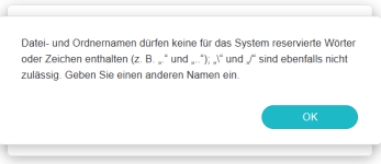

Innerhalb von Drive lässt sich übrigens auch kein Ordner "program files" erstellen, es kommt die Meldung
Edit: Ich denke, dass da alle Verzeichnisnamen nicht gehen, die in Windows irgendeine Sonderrolle haben (ProgramData etc). @Benie hatte hier mal was dazu gefunden.

Hier steht mehr zu den Regeln/Restriktionen von Synology Drive, unter anderem auch "program files" betreffend.
