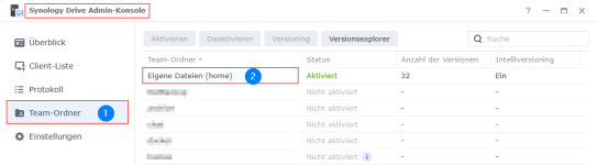

Wenn man nun in der Synology Drive Admin-Konsole unter "Team-Ordner" das Verzeichnis "Eigene Dateien (home)" aktiviert dann kann jeder User sein eignes /home Verzeichnis mit dem Drive Client synchronisieren.

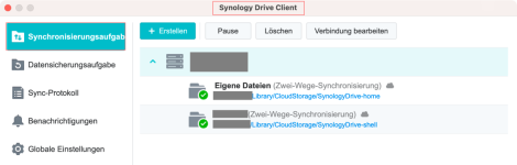

Im Drive Client erstellt man eine Synchronisierungsaufgabe von "Eigene Dateien" und es wird somit das gesamte Verzeichnis mit den eigenen Dateien des jeweiligen verbundenen Users synchronisiert.
Sieht mit dem Windows Client wie folgt aus:
Und mit dem Mac OS Client entsprechend äquivalent:
