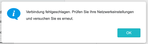

ich verzweifel aktuell und der Synology Support braucht aktuell seeeehr lange um zu antworten.
Ich habe folgendes Problem:
Es befinden sich an einem Standort 2 verschiedene DiskStations (Bürogemeinschaft zweier Firmen). Beide DS sind am gleichen Router angeschlossen. DS1 läuft einwandfrei.
Mit DS2 habe ich jetzt so meine Probleme. Das Gerät meldet sich per DDNS (es existiert zwar eine feste IPv4, aber für den Kunden bequemer). Der DSM Port ist von 5001 auf 5020 geändert. Der Drive Port ist von 6690 auf 6691 geändert. Die Ports sind entsprechend im Router weitergeleitet.
Wenn ich jetzt versuche den Drive Client zu verbinden, bekomme ich immer Netzwerkfehler. Ich gebe ein: ds2.domain.de:6691
Lasse ich den Port weg, kann ich mich mit der DS1 verbinden, bekomme dann natürlich Benutzerfehler, weil ja die DS1 reagiert und nicht die DS2.
Weitere Infos: Zertifikat ist korrekt eingestellt, es läuft aktuell noch Quickconnect parallel, da ShareSync zu nem anderen Standort darüber läuft.
Hat jemand einen Tipp, woran das liegen kann? Ich weiß nicht mehr weiter. Wenn ihr noch weitere Infos benötigt, ich reagiere kurzfristig
Danke!
