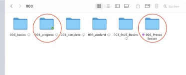

Guten tag liebes Forum!
Ich verwende "Drive" auf dem Mac mit "Synchronisierung bei Bedarf".
Diese stockt oft und Ordner können nicht konstant auf der Lokalen Festplatte gespeichert werden.
Was kann ich da machen?
Liegt das Problem bei den Zugriffsrechten, die nicht ausreichen/fehlerhaft sind?
Was soll mir die Warnung vom System sagen?
Lieben Dank für die Hilfe!

Also: DSM 7.2-64570 auf einer DS1819+. Die Client Seite ist ein MacBook Pro M2 aber auch ein MacBookPro M1 mit Drive 3.4.0. „Stocken“ ist nur der Versuch zu beschreiben, dass es mal mit einem Ordner funktioniert, diesen komplett lokal zu speichern (also auf dem Mac physisch vorhanden zu haben) und manchmal (dann ein anderer Ordner unter der identischen Verbindung) nicht. Dann bekomme ich die gezeigte Fehlermeldung von MacOS
