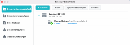

Vorhandene, funktionierende Aufgabe (hier nur in eine Richtung, da am Notebook):

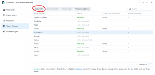

In deinem Screenshot sieht man, dass der bisherige Job auf "nur herunterladen" festgelegt ist. Dadurch hast du keinen biderektionalen Sync, sondern nur Download. Sprich: Änderungen des lokalen Clients werden nicht auf die DS übertragen.
Wenn du weitere Ordner mit der NAS syncen willst, musst du die entsprechenden gemeinsamen Ordner in der Drive Admin Konsole auf der DS aktivieren.

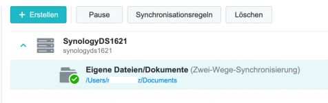

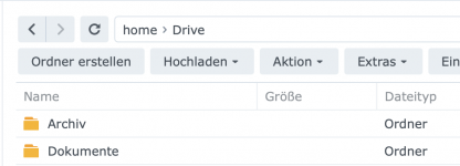

Dann mache ich noch irgendwo einen Fehler. Ich habe unterhalb von home/drive zwei Ordner angelegt:
Dann habe ich im Drive-Client die erste Synchronisierung angelegt (die auch genau das macht, was ich möchte):

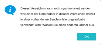

Dann versuche ich eine zweite Aufgabe einzurichten, dabei ist die Quelle auf dem Mac DIESSELBE, wie in der ersten Aufgabe, aber es soll ein anderes Ziel auf der Synology angesteuert werden. Wenn ich genau diesen Ordner versuche auszuwählen bekomme ich den Hinweis:
Das verstehe ich so, dass du 2 Aufgaben ein EINEN Ordner auf dem Mac syncen möchtest? Es geht natürlich nur ein Ordner für eine Aufgabe.
Dein Problem sehe ich nicht in der Quelle (NAS), sondern auf deinem Client.

Ich habe eine Quelle, den Ordner "Dokumente" auf dem Mac. Den möchte ich nun einmal mit der Zweiwegesynchronisierung auf den Ordner home/drive/Dokumente synchronisieren. Dann möchte ich eben diesen Ordner "Dokumente" mit einer Einwegsynchronisierung vom Mac in den Ordner home/drive/Archiv übertragen.
Wenn ich dann auf dem Mac in "Dokumente" etwas lösche, weil es nicht mehr für den "täglichen Gebrauch" ist, löscht die Zweiwegesynchronisierung dann auf der Synology in home/drive/Dokumente die Datei ebenfalls. Unter home/drive/Archiv soll sie aber liegenbleiben, eben ein Archiv. Das wäre meine Wunschvorstellung, aber so wie es aussieht, kann Drive nicht einen Ordner in mehreren Synchronisierungsaufgaben unterbringen
@geimist ich möchte also EINEN Ordner vom Mac in ZWEI Ordner auf der Synology syncen :)
