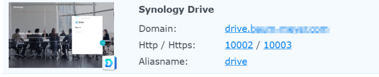

Sowas kann man wirklich sehr gut mit Subdomains/CNAMEs lösen, man braucht nur einen DDNS-Provider, der das auch unterstützt.
Beispiel: Deine Domain heißt z.B. example.com, mit einem CNAME (Alias) drive.example.com
Mit folgenden Einstellungen im Anmeldeportal
würdest du dann mit folgenden URLs in Drive landen
http(s)://drive.example.com
http://example.com:10002
https://example.com:10003
http(s)://example.com/drive
such dir eine aus.
Der Eintrag einer Domain legt im Hintergrund einen Reverse Proxy an, der für die Umleitung sorgt.
Für https brauchst du aber auch ein Zertifikat, dass alle Namen abdeckt.

Der Reverse Proxy reagiert auf Namen in Kombination mit Ports. Der Eintrag von drive.example.com bei Drive legt implizit zwei Proxies an, einen für http:80 und einen für https:443. Man kann die nicht sehen, auch nicht unter Anmeldeportal, Erweitert, Reverse Proxy. Aber wenn du dir dort die Eingabemaske anschaust, verstehst du auch das Prinzip dahinter.
Beispiel für DSM:
