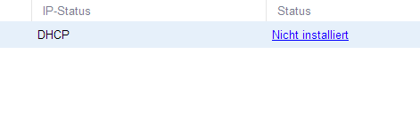

Habe eine neue Festplatte an die Synology eingesteckt, also intern. Ich versuche ja über den Web Assistant drauf zu kommen um es zu installieren, aber es zeigt mir an das keine Festplatte erkannt wird.
Siehe Anhang

Vorne an der DS 120j blinken 2 grüne Leuchten, der Powerknopf leuchtet dauerhaft.
