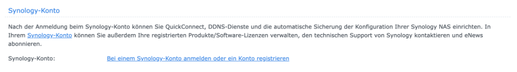

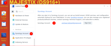

EDIT: in den Systemsteuerung ist es nun nicht möglich, dass ich QuickConnect aktiviere... es ist ausgegraut und wenn ich es aktivieren möchte, kommt die Nachricht, dass ich mich beim Synology Konto anmelden soll. aber wenn ich das mache, ändert sich nichts... man man man
8.381
3.470
344
Vermutlich musst Du es wieder in Deinem Synology Konto aktivieren.
