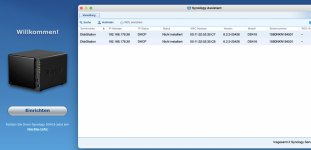

So ich habe jetzt alle Festplatten entfernt, Netzwerkkabel raus und noch mal einen Reset versucht.
Nun läuft sie wieder mit der Statusleiste orange.
Der Synology-Assistent zeigt mir jetzt aber 2 Stationen an.
Das kann doch nicht richtig sein oder?

Hast Du beide LAN-Anschlüsse mit dem Switch/FritzBox/Router/etc. verbunden?
Steck mal bitte nur eins.
Stationary
13. Feb 2017
3.876
1.235
Der Assistent zeigt Dir jeden der beiden LAN-Anschlüsse an, daher auch die unterschiedlichen MACs. Das Gerät ist also mit zwei Kabeln mit dem Netzwerk verbunden.

ja ich habe zwei LAN-Anschlüsse an der DS und bisher keinerlei Probleme.
Habe jetzt ein Kabel getrennt und konnte nun die DS wieder starten.
Läuft alles wieder, DANKE :)
Ich frage mich nur warum es plötzlich nicht mehr lief.
Die LAN Anschlüsse lassen sich doch bündeln oder?
Danke, alles wieder gut....
