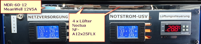

Steuern/Regeln würde ich die Lüfter dann mit:
https://www.amazon.de/Aideepen-Ther...er-Kontrollschalter-Thermistor/dp/B08DFJBSVX/
12V für Ventilatoren über Kontakt 7 und 8 führen.
Stromversorgung über:
https://www.amazon.de/Hutschienen-Netzteil-MeanWell-MDR-60-24-Hutschienennetzteil/dp/B00MWQERUO/
Anschluss wäre dann:
Am Lüftersteuergerät gewünschte Temperatur Einstellen, zB 30°C. Ebenso Differenzwert einstellen zB 5°C.
Im Schrank 29°C, Lüfter sind aus.
Im Schrank 35°C, Lüfter schalten sich ein
Im Schrank 30°C, Lüfter schalten sich wieder aus
Anmerkung:
Temperatur 25°C im Schrank, Kontakt 5+6 werden geschlossen zB um eine Heizmatte/Wärmelampe einzuschalten, bei 30°C schaltet 5+6 wieder ab.
Das Teil wird zB im Terrarium benützt um eine gewisse Solltemperatur halten zu können, je nach Temperatur wird zugeheizt oder gekühlt.
Bei mir läuft dieses Konzept mit 4 Lüftern jetzt seit über einem Jahr im 19" Schrank:
Derzeit sind die 4 Ventilatioren aber Aufgrund der niedrigen Temperaturen aus.

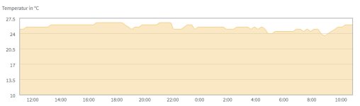

Im Schrank befindet sich auch noch eine schaltbare Steckdose (FritzDect200), die die Temperatur im Schrank misst. Wie man sieht, dümpelt die Temperatur im Schrank auch bei ca. 25 bis 26° herum.
