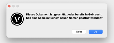

Ich bekomme im Finder beim Öffnen einer Datei auf dem NAS immer folgende Fehlermeldung:
Wir haben über zwei Rechner Zugriff und die Datei ist von niemandem geöffnet.
Die Original-Datei danach zu überspeichern funktioniert dann aber.
Ich habe jedoch gerade festgestellt, dass es nur bei Dateien dieses Programms (Vectorworks) passiert. Ich glaube, dann müsste es an diesem Programm oder dem zugehörigen Dateityp liegen?!

Versuche mal das:
Der entscheidende Hinweis vom Support war, in den Einstellungen des NAS "Opportunistic Locking" zu deaktivieren. Seitdem läuft es fehlerfrei.
