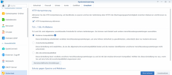

Was ist denn unter Systemsteuerung->Sicherheit->Erweitert->TLS/SSL-Profilebene eingestellt?
Wenn das so aussieht wie bei mir, dann stelle mal auf "Zwischenkompatibilität" um und versuche es erneut.
Ich meine hier schon mal gelesen zu haben, dass gewisse Syno Apps bei der Einstellung "Moderne Kompatibilität" da Probleme mit DSM 7 machen.
